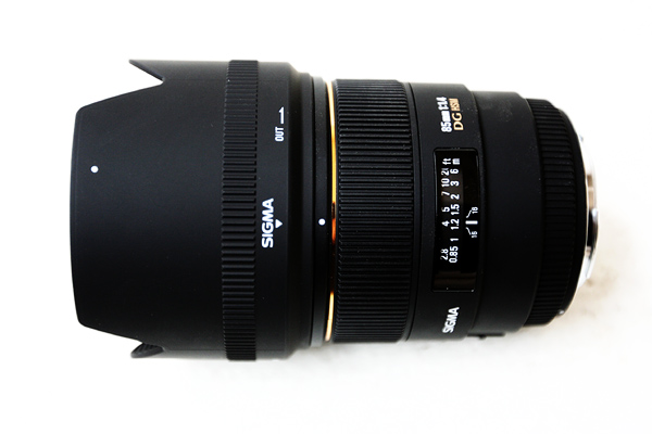

    BUDOWA
    Obiektyw jest bardzo solidną konstrukcją. Konstrukcja obiektywu jest zamknięta, ostrzenie odbywa się w środku (w Canonie wysuwa się tubus). Osłona przeciwsłoneczna jest dużo solidniejsza, niż w Canonie, bez obaw, że spadnie czy wyłamie się z zaczepów. W komplecie jest też "przedłużacz" osłony do aparatów z matrycą APS-C (x1.6). Zarówno obiektyw jak i osłona są z gładkiego plastiku (nie ze słynnego Sigmowskiego "papieru ściernego), moim zdaniem wygląda korzystnie. Średnica filtru - 77mm, czyli więcej od Canona. Tylnia soczewka sporo mniejsza od Canonowskiej - a co za tym idzie - mniej podatna na uszkodzenia. Pierścień ostrości chodzi z pewnym oporem, co niestety utrudnia dość mocno ostrzenie manualne (czy na Live View).

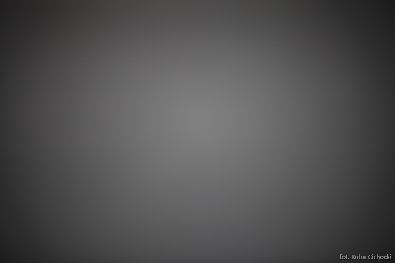

    - Winietowanie
    Trzeba przyznać, że Sigma tutaj się również mocno postarała. Na "pełnej dziurze" obiektyw winietuje w niewielkim stopniu, a od przysłony f=2.0 widoczne winietowanie nie występuje ! Canona musimy domknąć do 2.8, żeby winietka zniknęła. Ale właściwie, kto powiedział, że winietowanie w dzisiejszych czasach to wada ? Dodam jeszcze , że winieta w Sigmie jest dużo bardziej równomiernie rozłożona, niż w Canonie.
    Canon f=1.2
    Sigma f=1.4
