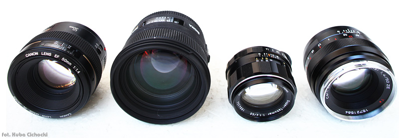

Umówmy się, że "mega", ponieważ dorwałem 4 w moim przekonaniu najlepsze jasne 50-tki do Canona, czyli:
1. Canon 50 1.4 USM (dlaczego nie L? Zapraszam do stosownego testu)
2. Sigma 50 1.4 EX HSM - przez wielu uważana za królową 50-tek w Canonie
3. Super Takumar 50 1.4 (z kolei uważane za jedno z nalepszych szkiełek m42)
4. Carl Zeiss Planar T* 50 1.4 (legenda)
Budowa i wykonanie
Tutaj wielkiej filozofii nie ma. Najgorzej wypada Canon, który sprawia wrażenie strasznej plastikowości. Lepiej jest wykonana Sigma, choć obydwa w żaden sposób nie umywają się do pozostałych manualnych szkiełek, czyli Takumara i Zeissa. W tychże dwóch ostatnich szkiełkach całość jest metalowa, pierścień ostrości jest bajkowo płynny i precyzyjny.
Oczywiście Canon i Sigma to szkiełka z AF. W obydwu są ciche napędy. Celności nie testowałem, gdyż cały test był robiony na Live View. Ale jak wiemy i jeden i drugi można trafić z wadami autofocusa, więc to już zależy od konkretnego egzemplarza i puszki.

CANON 50 1.4 USM
+ Najlepsza ostrość zarówno w centrum, jak i w rogach kadru od 1.4
+ Poprawna praca pod światło
+ Dobrze skorygowana aberracja chromatyczna (od f/2.0)
+ Dobry stosunek jakości do ceny (ok. 1300 zł)
- kiepskie wykonanie
- spora winieta na 1.4
SIGMA 50 1.4 EX HSM
+ Mała winieta nawet na 1.4
+ Poprawna ostrość w centrum kadru od 1.4
+ Najmniejsze aberracje przy 1.4 (jednak nie zmniejszają się znaczenie po domknięciu szkiełka)
+ Najlepszy bokeh (choć to subiektywne odczucie), tło jest najbardziej rozmyte
- duże wymiary (zdecydowanie największy w stawce)
- aberracja powyżej f/2
- kiepska ostrość w rogach nawet po domknięciu
- dość wysoka cena (ok. 2000 zł)
- obiektyw daje widocznie najszersze pole widzenia, zupełnie jakby to było 45mm a nie 50
TAKUMAR Super 50 1.4
+ Bardzo niska cena (używki ok. 300-500 zł)
+ solidne wykonanie (metal)
+ Bardzo dobra ostrość w centrum kadru
+ Najlepiej skorygowana aberracja od f/2
+ Bardzo małe rozmiary
- brak AF i ręczne sterowanie przysłoną
- konieczność dokupienia adapteru m42-EOS (ok 50-150 zł w zależności od rodzaju)
- słaba praca pod światło (choć ponoć wersja SMC Takumar jest lepsza)
- kiepska kolorystyka (choć w Rawie można skorygować)
- winietowanie na 1.4
CARL ZEISS 50 1.4 Planar T
+ Solidne wykonanie
+ Najlepsza praca pod światło (zupełny brak odblasków)
+ Specyficzny bokeh (duże rozmycie, jednak "ostre")
- Słaba ostrość w zakresie 1.4-2.0
- przeciętnie skorygowana aberracja
- dość wysoka cena (ok. 2500 zł)
