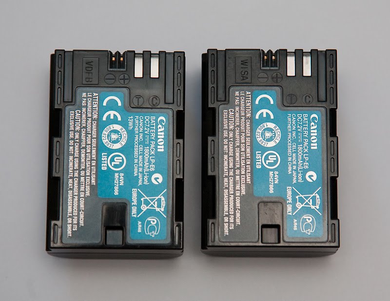

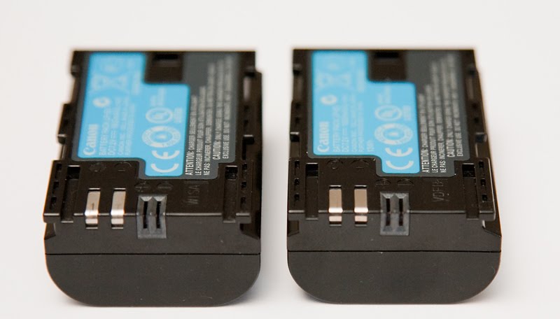

Dalej przyglądamy się naklejce na baterii:
1. Plastik obudowy jest bardziej czarny w oryginale (zdj. 5.)
2. Naklejka podróby ma bardziej pastelowe kolory i zupełnie inne rozmieszczenie piktogramów. Można tez znaleźć takie, których nie ma na oryginale, lub wyglądają inaczej.
3. Oryginał posiada tłoczone na srebrnym pasku naklejki oznaczenie roku i miesiąca produkcji.
4. Oryginał posiada wygrawerowane w obudowie oznaczenie literowo-cyfrowe
5. Oryginał ma szary plastik na gnieździe zasilania, podróba czarny.
6. Kształt wypustów mocujących oryginału i podróby jest delikatnie inny (zdj. 7.)
7. Oznaczenia, które na podróbie są na naklejce, na oryginale są tłoczone w obudowie (zdj. 4.)
8. Oryginał ma na obudowie wygrawerowane dalsze oznaczenia, których brak w podróbie (zdj. 6.)
Po lewej podróba, po prawo oryginał.
4.
5.
6.
7. Oryginał u dołu, podróba u góry
