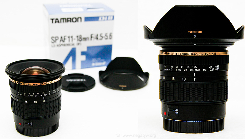

    Witam
    Po raz kolejny wziąłem na tapetę szkiełko Tamrona, tym razem ultraszeroki 11-18, który aktualnie jest w świetnej (w porównaniu do konkurencyjnych szkieł)
    cenie.
    Szkło jest przeznaczone do aparatów z matrycą x1.6 ALE - co dziwne, można je spokojnie podpiąć do analogu lub cyfrowej pełnej klatki (!) np. Canon 5d - w przeciwieństwie np. do Canona 10-22 który podpięcie ma ograniczone konstrukcją bagnetu. Co prawda na pełnej klatce zakres pracy ograniczony jest do 15-18mm, bo poniżej 14mm jest winieta, ale i tak efekt jest niesamowity.
    Na początek plusy i minusy , potem przykładowe zdjęcia:
    + stosunek cena/jakość
    + bardzo małe winietowanie
    + dobra ostrość w rogach w aparatach z matrycą x1.6, bardzo dobra ostrość w centrum
    + szybki AF
    + współpraca z pełną klatką
    + małe wymiary i waga
    - nieco gorsza ostrość w rogach, ale tylko przy pełnej klatce
    Zdjęcia: 350d
    I dwa ostatnie kadry na pełnej klatce, Canon 5d:
