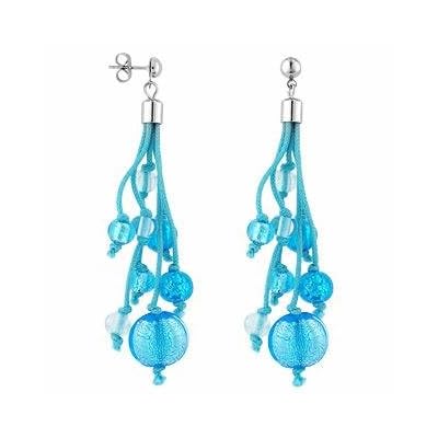

    Witam, nie znalazłem nigdzie na forum wystarczającej odpowiedzi, więc otwieram nowy wątek.
    Może macie już swoje doświadczenie z namiotem bezcieniowym i wspomożenie mnie w technice robienia i obróbki dalszej zdjęć.
    Co chcę osiągnąć:
    Biżuterię eksponowaną na białym czystym tle aby tło z zdjęcia zgrywało się z bielą strony internetowej. Zresztą tak wyeksponowana biżuteria wydaje mi się że najlepiej się prezentuje dla oczu odbiorcy.
    Pokaże na przykładzie co chciałbym osiągnąć:
    A teraz co i jak ja robię:
    350D+KIT(nie mam makro obiektywu, a na 50 1.8 za duża odległość ostrzenia)+ namiot bezcieniowy + oświetlenie (1 żarowa + świetlówki).
    Przyszłona to zazwyczaj powyżej f11, ISO100 a czasy rzędu 1/10.
    Zdjęcia robię w RAWie. Balans bieli ustawiam na szarą kartę KOdaka już na kompie w RawShooter essentials2006. Biżuterię kładę na białej kartce i nie da rady aby uzyskać idealnie białe tło nie prześwietlając i nie zmniejąc kolorystyki biżuterii. Dodam że w tym rodzaju fotografii wierność barw jest bardzo istotna.
    przykład mojego zdjęcia po ustawieniu balansu bieli i delikatnej korekcie naświetlenia.
    Zależy mi na tym aby zdjęcie było najbardziej idealne aby potem obróbka na kompie ograniczała się do minimum.
    Narazie drogą prób doszedłem do zastępczej metody:
    otwieram zdjęcie w PS, w Levels wybieram białą pipetę i klikam na tło. Tam gdzie na zdjęciu było szaro faktycznie robi się biało ale kosztem kolorystyki również biżuterii.
    Wycinanie tła maskami przy tak szczegółowych motywach też nie ma większego sensu.
    Uff, to tyle do czego ja doszedłem...a może wy coś doradzicie?

                  Poza tym koniecznie musisz cos zrobic z ostroscią bo na obydwu zdjęciach jest tragiczna.
                  EDIT: Zalozylem okulary i jest jakby lepsza ale ciagle te kolczyki sa za mydlane jak na ten typ fotografii.

                      To udreka fotograficzna...nie poddam sie poki efektu zadawalajacego nie uzyskam.
                      Zalozenie :
                      Wierna kolorystyka
                      Widać ze to przezroczyste sa krysztalki
                      Aby na idealnie bialym tle byly wyciete
                      Jak podswietlam od dolu to wychodza za jasne.
                      Jak w namiocie to nie przezroczyste wychodza.
                      Ogolny problem z balansem bieli przy paru zrodlach swiatla (jarzeniowka+ naturalne+halogen)
                      Halogen zmiekczam biala kartka(doswietlenie od gory), jarzeniowki przechodza przez mleczna pleksi. Kontrowanie swiatla na przedmiotach za pomoca kolorowych kartek nic nie daje bo ten rodzaj bizuterii nie ma takich wlasciwosci jako zwykle szklo.
                      Jak znajde wolna chwile to pomecze jeszcze ten temat, bo jak znajde zloty srodek to juz z seryjnie bede jechal
                      Dzieki za rady.
                      Co do ostrosci to podejzewam 2 rzeczy:
                      -swiatlo z gory przechodzi przez biala kartke i stad zmiekczenie obiektu, moze 3 zrodlo swiatla kontrujace.
                      - zdjecia robione obiektywem kitowym na przeslonie f11, moge sprobowac 50 1.8, ale nie wiem czy to ostrosc podniesie
                      Moge ewntualnie podniesc sharpen podczas wywolywania rawow albo unsharpen mask pojechac w PS, ale nie wiem czy to przypadkiem nie stworzy nienaturalnego efektu.
                      Ostatnio edytowany przez spawnd; 6286.
