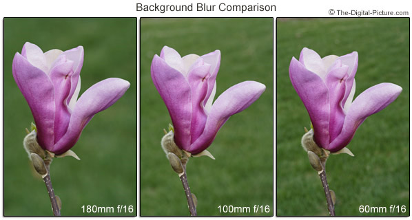

            #6
            no to moze jeszcze taki link cos podpowie
            http://the-digital-picture.com/
            Zamieszczone przez k.y.h
            roznica GO praktycznie niezauwazalna
            jasne

                Zamieszczone przez Jac
                jasne
                To, co pokazujesz, to jest to o czym mowilem - roznica w jakosci bokehu w miare wzrastania ogniskowej. Z glebia ostrosci nie ma to kompletnie NIC wspolnego.
                Glebia ostrosci prezentuje sie wg DOFMastera tak (30D, odwzorowanie 1:1, f/16):
                EFS 60mm - 0.47cm
                EF 100mm - 0.40cm
                EF 180mm - 0.27cm
                Tak wiec widac, ze roznica miedzy EFS 60mm a EF 100mm jest pomijalna.
                Ostatnio edytowany przez Gość; 6449.
                Komentarz
                • Jac
                  • 2004
                  • 4813
                  #9
                  Zamieszczone przez cooba_w
                  EFS 60mm - 0.47cm
                  EF 100mm - 0.40cm
                  EF 180mm - 0.27cm
                  no dla skali 1:1 to jest pomijalna, ale nie zawsze "obiekt" misci sie w kadrze w takiej skali ;-)
                  i przyklady wyliczen pierwsze dla skali 1:1 (czyli minimalnej ogniskowej)
                  ef-s 60mm f/16 odleglosc 0.20 m glebia 0,006 m
                  EF 100mm f/16 odleglosc 0.31 m glebia 0,005 m
                  i dla 0.5m
                  ef-s 60mm f/16 odleglosc 0.50 m glebia 0,049 m
                  EF 100mm f/16 odleglosc 0.50 m glebia 0,016 m
                  i nagle robi sie roznica ;-)
