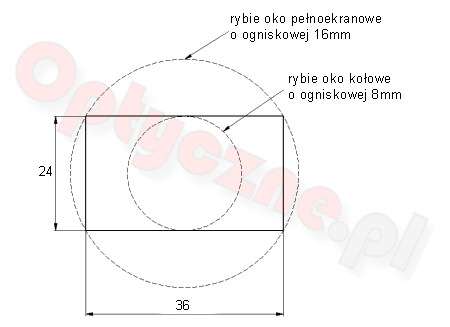

Musisz rozróżnić tutaj kołowe rybie oko od zwykłego. W parametrach oba mają pole widzenia po przekątnej wpisane 180 stopni, lecz Zenitar będzie miał pole 180 stopni opisane na klatce filmu, a Peleng wpisane w nią. Tak więc na matrycy APS-C Zenitar da Ci pole widzenia 94 stopni, a Peleng nadal 180.
Z konkurencji dla Pelenga (tak aby mieć nadal 180 stopni) jest tylko Sigma 8 mm, ale to nadal koszty ponad 2000 zł. Zenitara da się kupić na Allegro za 400-500 zł, ale pamiętaj, że na cyfrze dostaniesz w nim kąt widzenia 94 stopnie, a taki EF-S 10-22 mm ustawiony na 10 mm da Ci na przykład
107 stopni czyli wyraźnie więcej.
