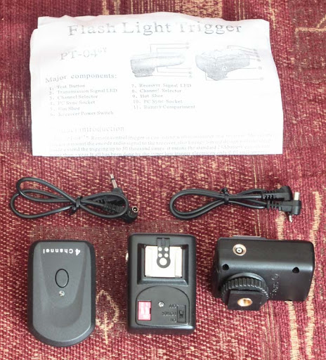

Phottixy Tetra są na 433 MHz czyli na Europę.
Mozna je tanio teraz kupić od Chinczyka za 130zł 1+3 zestaw.
Mam pytanie czy one działają ze starymi lampami 550EX - bo na ebayu brak info o współpracy z 550EX w opisie - nie wiem czy to zaniedbanie? Na allegro natomiast przy tych samych Tetrach PT-04II - jest 550EX już wymieniona.
I czym są lepsze (bo droższe) Phottix Strato od Tetra - chodzi tylko o zasięg???
Zakupiłem tetry i jestem srednio zadowolony, trzeba meda opracować znaczy sie antene wew. 433mhz wlutować... hmm Bo wystarczy ze ktos zasloni lampe i juz jest lipa fakt ze z 20metrow ale...
